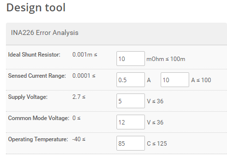

尊敬的团队:
我的客户正在寻找使用 SMBus/I2C 支持1A~150A 电流范围的 INA。
但 TI 的网站提到最大电流为100A。
我们为什么选择100A 作为 INA 器件的限值?
我们可以支持高达150A 的电流、还是有更好的解决方案?
对于这种高电流设计、客户是否需要小心谨慎?
BR
Kevin
    您好 Kuan、
    感谢您深入了解该论坛。  当他们在网络上发布此工具时、其目的是涵盖我们希望在其中使用我们的器件的大多数运行条件。  当电流超过100A 时、 存在一个问题、即分流电阻器上耗散的功率过大。  如果您的客户不关心此功率损耗或能够找到足够小的分流电阻器、则我们的器件应支持该范围、前提是不超过绝对最大工作条件。  对于高电流设计、您的客户应注意其布线布局、并确保设计为承载大电流。
