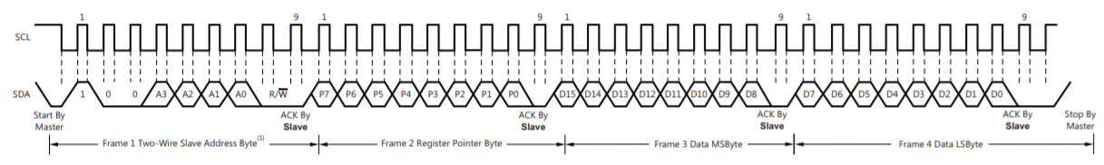

    要正确测量电流、首先需要配置器件或写入器件。  您将需要写入配置寄存器以设置测量模式、转换时间和平均值计算模式。  要对此进行配置、您将从主器件发送一个如下所示的位流。
    从器件地址由器件引脚 A0和 A1决定。 数据表的表2告诉您如何根据从器件 INA260将使用的地址将这些引脚连接到 GND、VS、SDA 或 SCL。 请注意、地址仅为7位、不是完整字节。 但是、读取/写入位完成字节。 一些微控制器将地址和 R/W 位拆分为两个单独的代码行。 从主器件(无论您使用 Linux 进行何种编程)发送地址后、主器件会等待从器件将 SDA 线路拉至低电平以确认它接收到地址位流。 确认后、您的主器件将需要发送配置寄存器的地址或指针。 配置寄存器地址为00h。 所有寄存器地址均可在数据表的表4中找到。 从器件第二次确认后、主器件会发送与所需配置设置对应的高字节和低字节。 要确定这些设置、请参阅图30。
    要从从从机寄存器中读取数据,需要像以前一样发送从机地址和寄存器地址。 然而、这里的关键区别在于 R/W 位、这将是高电平(写入时它应该是低电平)。 寄存器地址发送后、主器件将线路拉低以确认。 之后、从器件发送所请求寄存器的内容。 如果要读取当前值、则需要将二进制位流转换为等效的十进制数。 然后、您可以将该值乘以数据表电气特性表中的当前 LSB 步长、1.25mA。 如果您仍然需要一些有关 I2C 协议的帮助、我建议 您阅读以下应用手册
