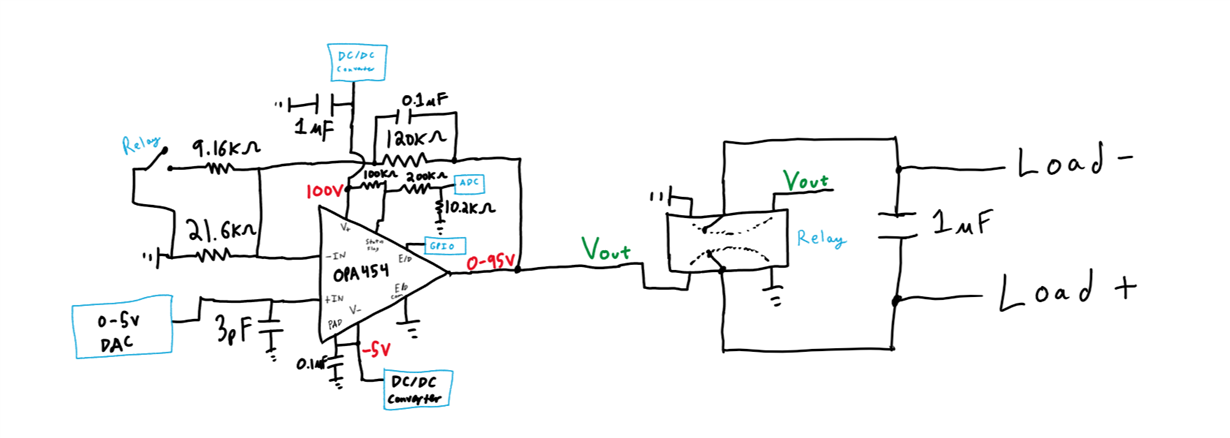

我的客户一直在产品中使用 OPA454、该产品大部分时间都在工作、但一些器件已开始损坏。 我们将提交 FA、但我们认为我们将首先由你们来运行用例、以防你们可以评论我们的假设、如果你们对如何调整电路有建议:
               上图是一种有关我如何使用 OPA454的原理图。 它在同相模式中使用。 V-=-5V 和 V+= 100V、两个轨源都来自直流/直流转换器。 原理图最左侧的9.16k Ω 电阻器附近的继电器用于根据需要更改增益配置。 该器件的输出是
95V–(-) 95V。 OPA454仅输出0-95V、输出继电器翻转负载极性、以便器件从负载角度输出95V–(-) 95V。 当我将输出从95V 切换到-95V 时、OPA454似乎会中断。 如果移除输出上的1uF 电容器并且未连接高容性负载、则没有问题。 但是、我知道、在使用器件时、有一些电容负载会有不同的正负电荷量插入到器件中。 当 OPA454发生故障时、它会很快变得很热、并且看起来升压转换器已达到最大值。
         下面的原理图添加了2个与输出负载串联的 TBU-CA025-050-WH。 这似乎可以保护 OPA454、但不是理想的解决方案。 TBU 器件在正常使用情况下具有大约10欧姆的电阻、并会增大阻抗以将电流限制为50mA。 因此、尽管器 件受到保护、即使几百 uA 的电流也会在输出 TBU 浪涌保护器上产生明显的压降、并且请求的输出电压也会变得不准确。 出于我们内部的目的、这不是问题、因为通常情况下、该器件上的电流负载是电容器、因此电容器会充电、然后电流接近0、因此的电压输出是请求的值。 但我更希望能够提供小电流负载并保持所需的电压。

    你有两个人担心我第一次看这个问题:
    1) 1)可导致 EOS 的输出瞬态(电气过载)
    2) 2)略稳定的设计。
    为了实现稳定可靠的设计、我可以执行详细分析并推荐修改。 此操作应在周一或周二(2018年11月5日或11月6日)完成
    请参阅我随附的分析、了解客户问题诊断和推荐的解决方案。  如果客户希望电话会议和 WebEx 直接与我讨论随附的电子邮件、我们可以在他们方便的时候安排此类电话。
    e2e.ti.com/.../OPA454-Analysis.pptx
