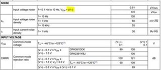

尊敬的 TI 团队:
我们 对更新后的数据表 SBOS925B 有一些疑问、请帮助检查和恢复:
  1. 突出显示的项目2:它是指“绝对最大额定值”吗?

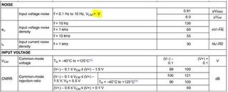

  2. 突出显示的项目4:是否如下面所示进行了更改?
SBOS925A:
SBOS925B:
  1. 突出显示的项目5:图6-7如第11页所示。
  2. 突出显示的项目6:请告知图10-2、在第24页中找不到哪一页。
    您好、Sue、
    我希望我对你的问题的评论有助于回答这些问题。
    这是一个拼写错误、我将在 OPA2391YBJ RTM 时对此进行修改。
    2.是的。
    3.将予以更正。
    4.对不起,不是图10-2,而是图8-7。
    谢谢、此致、
    Iwata Etsunji
