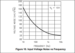

    在我看来,它们是非常不同的。 请仅参阅噪声规格(数据表的图5和图10)。

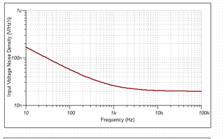

    这些器件在电源电压、增益带宽、噪声、工作温度范围等方面存在一些显著差异 请参阅下面的比较表。
    仔细查看数据表将会显示此比较表中未涵盖的一些其他差异、例如电容负载驱动。 是否可以使用 LMC6482替换 OPA2377取决于您的应用电路和性能要求。 您能否提供原理图?
    对于您的电路、请确保 电源电压兼容、放大器在足够的带宽下保持稳定、并且工作温度在范围内。 如果满足这些要求、这些器件之间的最大差异是噪声性能、尤其是1/f 噪声。
    我们没有0.1Hz-10Hz 下 LMC6482噪声的规格、但您可以 根据 图10中所示的趋势线进行推断。

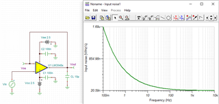

    我们还有一个用于 LMC6482的 TINA SPICE 模型、我使用该模型进行仿真噪声分析、请参阅下文。

    0.1...10Hz 噪声数据通常仅指定用于低噪声运算放大器。 但您已经从数据表的图10中看到、LMC6482的低噪声性能非常差。 因此、LMC6482的数据表中没有0.1...10Hz 噪声规格。

    但只是尝试回答您的问题。 0.1Hz 至10Hz Vpp 噪声可通过点噪声图计算- LMH6482在其数据表中确实具有该值、
    TINA 参考设计展示了这一点-在1kHz 时规格为30nV (在精密数据表中有点奇怪的音频传统)、平带为20nV、1/f 转角为800Hz。
    现在、借助这些数字、您可以使用该公式计算任何范围内的等效平坦噪声、包括1/f 效应、
    这来自本应用手册第7页
    https://www.ti.com/lit/an/sboa066a/sboa066a.pdf
    输入 LMC6482仿真的数字可得到386nV/rootHz 的等效平坦噪声。 然后、通过乘以根值(10Hz-0.1Hz)得到1.2uVrms、而采用6X 波峰因数得到7.3uVpp 的0.1Hz 至10Hz Vpp 噪声、得到 RMS 噪声
    OPA2377报告了具有7nV 平带和50Hz 1/f 的0.8uVpp、重复此计算得出的等效平带为34nV/rootHz、RMS 电平为0.11uVrms、Vpp 为0.66uVpp、非常接近规格编号。
