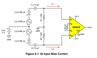

各位专家:
向 CX 寻求您对此问题的帮助:
我需要有关 INA333差模输入阻抗的技术设计支持。
我尝试在 LTSpice 中对其 Z_D 进行仿真。 我想知道输入偏置电流返回路径如何影响 Z_D 因为当我尝试使用该偏置路径仿真 Z_D 时、我看不到数据表中提到的任何高 Z_D。
是否有 Z_D 过频图? 我只是想了解外部电路如何影响在源极处看到的 Z_D。
您是否了解如何仿真差模阻抗或如何测量差模阻抗?

    您好、Archie、
    INA333的差分输入阻抗在数据表中指定为100GOhm、与3pF 并联。
    由于通常很难讨论运算放大器的性能、因此如果您可以发布原理图和/或仿真文件、这将非常有用。
    Kai
    您好、Archie、
    我相信您所指的配置与下图5-1类似、其中 R1和 R2为 INA 的输入偏置电流提供直流接地路径。
    [引用 userid="487726" URL"~/support/amplifiers-group/amplifiers/f/amplifiers-forum/1188442/ina333-how-to-simulate-the-differential-mode-impedance "]我只是想了解外部电路如何影响在源代码中看到的 Z_D。
    对于上述电路、 IN-输入节点的阻抗是与1MΩ Ω 电阻器 R1并联的 INA (INA333为100GΩ Ω)的输入阻抗。 1MΩ 100G >> 1MΩ Ω、100GΩ Ω 与1MΩ Ω 并联约等于 Ω。 这可能是您无法在仿真中"看到"INA 的高输入阻抗的原因、因为您可以看到与输入电路并联的高输入阻抗。

    Zach 和 Kai、您好!
    感谢您的参与。 客户体验回应:
    想象一下、面对该配置、阻抗约为数百千欧至1兆欧姆的电源:
    源信号约为 µV μ V 至 mV。 现在我们将使用一个具有偏置电流返回路径的分压器,并且源(信号)不会看到 INA 的高输入阻抗,对吧?
    我认为这是非常难过的–因为高输入阻抗的优势会消失。
    到目前为止、我是对的吗? 如果是、是否有权变措施?
    谢谢你。
    阿尔基·A.
    您好、Archie、
    直流耦合是一种替代方案、它将源阻抗用作输入偏置电流的信号接地路径。
    Kai
    您好、Archie、
    我将在这里输入芯片;在使用直流阻断电容器时、始终需要偏置输入。 需要记住的一点是、用于偏置输入的阻抗越高、器件启动时稳定所需的时间常数就越长。  一个100M Ω 电阻器、连同所示的10nF 电容、将创建一个1秒的时间常数、因此加电后可能需要几秒钟的时间来稳定。  如果信号很小、有时人们会使用二极管 代替电阻器、因为它们具有非常低的反向电流、如果信号足够小、则二极管不会正向偏置。
    但总的来说、与 Kai 一致、除非您可以去掉直流阻断电容器。没有任何其他实际的选择。
    Mike
