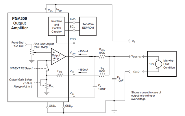

    感谢您发送更新后的原理图、这一点非常清楚。 我注意到您将 Vsj 直接连接到 Vout。  Vsj 不应直接连接到 Vout、相反 、我建议在 Vsj 和 Vout 之间连接150pF 电容器以进行输出补偿、请参阅下图。
    此外 、建议在输出端使用限流电阻 器、以保护器件免受过流事件的影响。 适合使用100Ω Ω 隔离电阻器、如下图所示。  如果 需要、通常还会包含一个用于输出滤波的10nF 电容器、请参阅下文。
    扎赫
