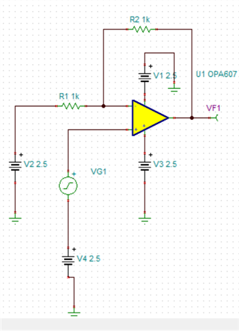

我使用 TINA-TI 来仿真 OPA607的性能、原理图如下所示、我在 OPA607的两个输入通道中放置一个2.5V 电源、用作公共输入电压。 根据计算结果、输出的 Vpk-Vpk 应为20mV、但仿真结果与我计算的结果有很大不同、如下所示。 那么、您能 帮助分析原因吗?  非常感谢。

    我的初始问题是:为什么需要将共模输入电压模拟到运算放大器中?   这适用于 ADC 驱动器吗?  通常、引入直流偏移电压在 FDA 和其他信号应用中更为常见。
    此外、在+/-2.5V 电源配置上、仿真2.5V 直流共模不会产生合理的结果。  共模必须处于放大器的输入共模范围内;对于 OPA607、+/-2.5V 平衡电源上的该范围为-2.5V 至1.4V。  正2.5V 共模电压超出了放大器的建议工作条件、因此不建议采用这种方法来研究共模输入行为。
    您能否描述您在本练习中研究的动机或目标结果?  如果我对您的电路和设计需求有更深入的了解、我可以更好地帮助测量您所寻找的内容(如果可以找到)。
    最后、OPA607不是单位增益稳定的器件。  实际上、最小稳定增益为6V/V、这就是 TINA-TI 模型具有 Rg = 1k 欧姆和 RF = 5k 欧姆的原因。  有关使用低于最小稳定6V/V 增益的 OPA607的信息、请参阅此文档: https://www.ti.com/lit/an/sboa528/sboa528.pdf
