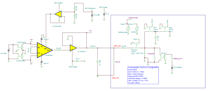

    如果我想达到最大值的5MSPS 和40ns 的采集时间与放大器,你建议我使用?
    尊敬的 Sebastien:
    OPA810提供70MHz 的增益带宽积、单位增益稳定的 FET 输入级放大器、可在5MSPS 的全吞吐量下驱动此 SAR ADC、并稳定在12位分辨率的1/2 LSB 以内。 该器件可在最低4.75V 的电源电压下工作、因此您可以使用5V 电源供电。  在 ADC 输入端使用 C=130pF 和 R=40.2欧姆的 RC 滤波器。  您可以保持 OPA328 (或其他精密放大器)驱动 INA849的基准引脚。
    请参阅以下内容:
