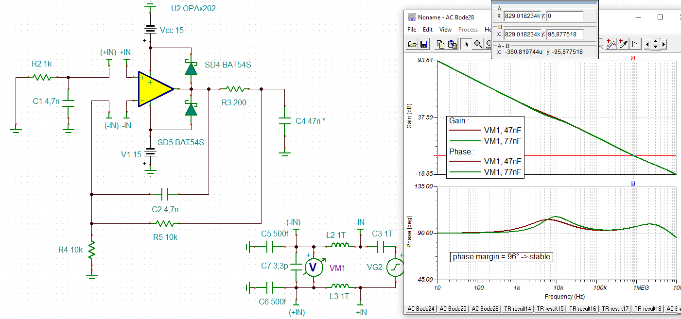

    我可以看到的唯一问题是使用运算放大器驱动电缆的高容性负载。

    对于电压输出、我建议采用同相配置。 由于长电缆的大容性负载存在稳定性问题、我建议实施 RISO +双反馈解决方案(这可以在不影响直流精度的同时提高稳定性)。  下面列出了我的参考资料:

    同样出于稳定性考虑、请实现 RISO+双反馈以实现高直流精度。

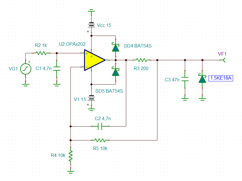

    工业0...10V 驱动器必须要有一个强大的保护电路、用于防止输出端出现 ESD、浪涌、突发和 EMI。 因此、至少在我看来、必须从输出到信号接地安装单向 TVS、并从输出到电源轨安装二极管钳位。 因此、如果我必须使用 OPA202、我最终会使用此电路:
    图中未显示每个电源电压引脚到信号接地之间必须使用的100nF 电源电压去耦电容器! 当必须驱动较长电缆或类似类型的高容性负载时、去耦电容可增加到470n...2 μ 1µ 左右。
    当为运算放大器提供+/-15V 电压时、1.5KE18A 是一个很好的选择。 反向关断电压1.5KE18A 为15.3V、反向击穿电压约为18V。 这意味着即使是 OPA202的最大输出电压、TVS 也不能导电、同时、在轻浪涌期间、OPA202的电源电压被钳位到低于绝对最大额定值+/-20V 的电压。 但是、如果高浪涌可以到达输出端、则应从 OPA202的每个电源电压引脚额外连接1.5KE18A 至信号接地。
    SD4和 SD5是连接到电源轨的肖特基二极管钳位器。 要限制流经这些二极管的电流、需要使用限流电阻器 R3。 在双反馈方法中、R3也用作隔离电阻器。 您可以看到、由于需要电流限制、在没有 R3的情况下运行该电路或换句话说消除双反馈方法没有任何意义。
    如果在 OPAMP 断电期间有浪涌到达输出端、则 R3会非常有用。 当上述未使用的额外1.5KE18A TVS 从运算放大器的电源电压引脚安装到信号接地时尤其如此。 然后、很大一部分浪涌电流会流经 SD4和 SD5、并最终损坏它们。
    R3还通过在 OPAMP 输出端发生短路事件期间帮助降低 OPAMP 的热耗散发挥了第三个重要作用。 在关键情况下、R3甚至可能增加到太多、以至于短路电流将被限制到仅几 mA。 在电流消耗至关重要的电池供电应用中、这尤其有用。 因此、您可以看到、消除双反馈方法并从隔离电阻器 R3的存在中获利是毫无道理的。
    由于在许多情况下双反馈方法仅在相当有限的负载电容范围内是稳定的、因此应仔细选择 C3: C3应该主导 TVS 的附加结电容(对于1.5KE18A、该电容约为5nF)和电缆电容(该电容大约为每米100pF)。 100m 长电缆增加了大约10nF 的负载电容。 另一方面、C3不应选择过高、因为负载电容越高、C3看起来对于较高的信号频率短路的样子就越多。 这会显著限制电路带宽。

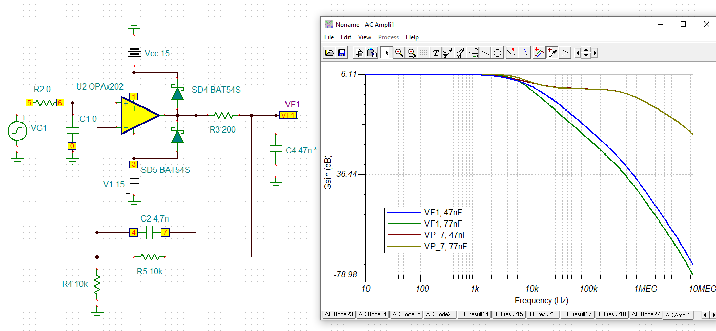

    之前可能的主题中的 TINA-TI 仿真显示了47nF 至77nF 范围负载电容的阶跃响应、频率响应和相位稳定性分析。 如果您希望使电路不受更高容性负载的影响、则可能需要相应地增加 C2、以防止阶跃响应和频率响应下降。
