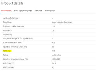

您能否确认 LM139是否具有轨到轨输出? 我不认为是因为数据表中没有提到、但是数据表在 TI 网站上列出了这一点。
    该比较器具有集电极开路输出。 它拉至 GND、并通过将上拉电阻器连接到该电压来达到 VCC (或甚至更高)。
    您好、Kyle、
    嗯… 甚至如 Clemens 提到的"超出"电源轨、具体取决于连接上拉电阻器的位置。 它是"R-R"输出、因为输出可以摆动到靠近两个电源轨的位置。
    它是一个"集电极开路"、如第二个"输出类型"行中所述-因此它确实需要一个上拉电阻器。
    您好、Kyle、
    我们也有一个关于这一点的常见问题解答: [FAQ]如何确定我的比较器是否具有轨到轨输出(RRO)? -放大器论坛-放大器- TI E2E 支持论坛。 希望这对您有所帮助!
