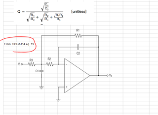

我观察到差分输出电压(Vout_AAF)中存在不存在于差分输入电压(Vin_AAF)中的失调电压。
同一原理图中不同级差分失调电压的最大测量值为3.5mVdc。
该失调电压的来源是什么?
    尊敬的 David:
    您的反馈电阻器的欧姆值比数据表中讨论的电路高得多。 这可能会导致 THS4551的输入偏置电流和输入失调电流出现问题。
    此外、电路的相补角仅为30°、这对于稳定运行来说太低了。
    在无需分析 MFB 滤波器的情况下、该5V 设计还可以使用直流精密 THP210 FDA (如果它采用引脚兼容封装)。

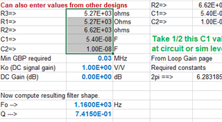

    Kai 是对的、该150MHz 器件的 R 有点高-这些器件还需要一些精度以获得良好的输出偏移、我看到这些器件没有容差、但通常我使用0.5%的 R 和2%的 C0G C
    好的、我需要稍后再使用 MFB 工具一次、这是您的设计、THS4551的速度相当低- THP210更接近设计需求、
    然后、如果我使用更好的流程重新合成 RC 值、就是这里。
    其中的 RC 编号是这里的、SBOA114是我在此设计流程中完成的原始应用手册、以后要做得更进一步。
    这里是一个较早的文件、我修改为这些新值、并将环路内部 R 增加到20欧姆、宽带外观、看起来不不稳定、
    e2e.ti.com/.../THS4551-low-F-MFB.TSC
    是的、THP210DGK 应该没问题、超 β 输入 Q 非常低的 Ib 和偏移应该可以帮助您解决问题-对于此应用来说足够快。
