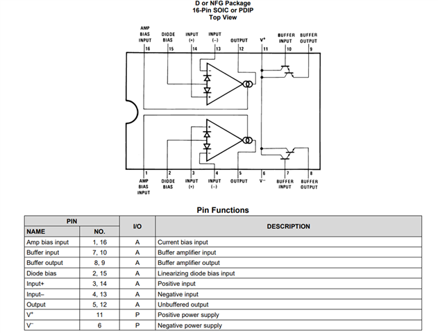

您能说明一下 LM13700的功能是什么或者如何使用这些引脚吗? (引脚1 2 5 7 8)
我们是否使用 LM13700来实现典型的限幅电路应用?
谢谢。

    您好、Brian、
    产品说明书对 LM13700的功能进行了极为出色和更好的解释。 我强烈建议先阅读数据表。

    您能不能 与我们分享一下 LM13700的典型限幅电路应用?
    谢谢。
    布赖恩
    您好、Brian、
    数据表的图25显示了一个 AGC 放大器、该放大器提供自动增益控制(AGC)并保持输出信号放大恒定。
