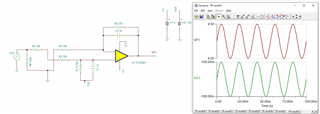

以下电路源自 TIDA-010232 、我们并不使用所有块。 特别是 采样
HV_POS 几个优点 60V HV_NEG 几个优点 -60V
所传输的电流 TLV6001 该运算放大器的输出连接到微控制器的 ADC。 ADC 基准电压为5V。
何时、提供给放大器的当前增益极小 HV_POS 为60V 将电压变为原来的值 V+仅为106mV (运算放大器的同相输入)
最大输出电流 1.75V ,因为 ADC 基准电压为5V 我决定了 增加放大器的增益、使 ADC 输入端的最大电压为4.5V
为了这一点,我决定保留 R94作为10K 本身 R106作为37K
我的问题是保持高值电阻器是否会提高噪声拾取、或者我能否按原样使用37K。
如果你有任何其他想法,总是欢迎
该板将用于电动汽车充电器中。
Hari.

    对于差分电路、如果您需要更改电路的增益、则还需要更改 R99、使 R94=R95和 R99=R106。 这将使比率保持一致、如设计参考指南中所述。
    需要澄清的几个问题:
    • 进入 Differential N 和 Differential P 的信号是什么? 您将 V+表示为106mV、但这是直流电压值吗? TPSI2140输出的预期信号是什么?
    • 您能否 在有关高值电阻器的问题中澄清一下噪声拾取的含义?

    尊敬的 Ashley:
    非常感谢
    如原理图所示、Different_N 始终接地。Different_P 应为+106mV 或-106mV。具体取决于使能的开关。
    是的。这是直流电压。
    TPSI2140输出的预期信号是什么?
    在原理图中、您可以看到开关的输入是  HV_POS 和 HV_NEG。  HV_POS 几个优点 60V HV_NEG 几个优点 -60V

    您好、Hari、
    感谢您提供更多信息。 为了更正我之前的陈述、看起来你可以将 R106修改为37k、并且你的正输出值达到4.5V (请参阅下面的仿真并作为参考)。 请注意、如果输入为-106mV、那么输出为4.05V、所以如果这不在可耐受输出范围内、有可能需要调整电阻器的值。
    关于噪声问题、它取决于系统的噪声容限、决定了您是否需要调整电路的任何元件。 在这种情况下、主要噪声因子不是电阻器、而是放大器本身、因此如果您需要低噪声系统、需要考虑这一点。

    尊敬的 Ashley:
    非常感谢。
    关于噪声,我在反馈路径中放了一个大值电阻器(不记住值,但我肯定超过37K )。
    当时我的电路正在拾取线路噪声50Hz。
    这个问题在我脑海中仍然很生动,这就是为什么我要问的。
    Hari.
    您好、Hari、
    备注的详细信息。 它确实取决于您的主要噪声因素、因此如果您的电阻器比 IC 更具主导性、那么如果您使用大阻值电阻器、则噪声性能会有所不同。
