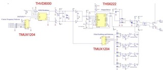

是否有125度放大器的类似器件?
应用:光伏逆变器
布赖恩

    谢谢 Alec。
    在350KW 额定功率的太阳能系统中、系统盒中的环境温度预计高达75度。 客户将采用如下所示的 TIDA 设计。 其中、THVD8000 + THS6222计划实现。
    应用:350KW PV 逆变器系统中的 PLC。
    电源电压:THS6222为12V。
    驱动能力:PLC TX 与 PLC RX 之间的电力线距离约400米、需要更高的驱动能力。
    差动 线路:PLC 信号来自 THVD8000
    这里有两个问题。
    1.是否有热性能更好的器件? 您认为 THS6222能够在此系统上进行设计吗?
    2、如何估算 THS6222的功耗? 如何估算其结温?
    TIDA-010935

    您好、Brian、E2E 论坛、
    关于 THS6222高温(125C)热性能的讨论已移至一个相关的电子邮件链、该电子邮件链将从论坛中离线。  本论坛的环境是 THS6222数据表的第5页、多个注释和表格中列出的值显示了 THS6222结在各种条件下的最高温度。  此外、还有一个说明通过热敏二极管实现自关断功能的注释、该功能是 THS6222在裸片结达到大约175C 时关闭的机制。
