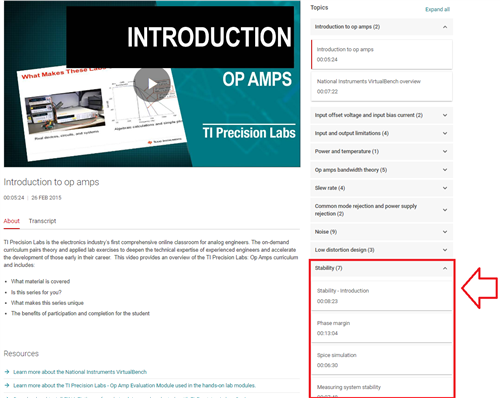

    运算放大器稳定性是一个内容广泛的主题、下面是 TI 高精度实验室运算放大器教程视频的链接。 稳定性课程包含7个视频。
    TI Precision Labs :运算放大器
    通过滚动到下图所示的稳定性、您可以找到"TI 高精度实验室:运算放大器稳定性"课程。
