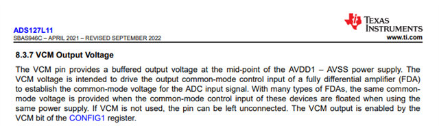

VOCM 是否应该连接到 ADC VCM?
    请参阅 ADS127L11数据表的第8.3.7节
    此外、数据表的第9.2.2节说明了为何 VCM 输出连接在此应用中未连接:
    '由于放大器提供了相同的功能、所以 ADC VCM 输出连接至放大器 VOCM 输入引脚是可选的。'
    如果您有任何其他问题、请告诉我。
