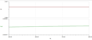

我需要用于3V 恒定电压激励传感器的电路。
传感器的电阻为500到800欧姆。
我使用如下所示的 TINA 和直流转换特性对该电路进行了仿真。
但是、我使用实际器件进行了原型设计测试、输出电压为0V。
如果移除 R2、则 Vout 为3.3V。 但仿真结果为3V。
我的电路出了什么问题?
如果 TLV9061的运算放大器不正确、请推荐。

    输出电压不正确的原因是放大器方案不正确。
    您的电路使用正反馈、但缓冲器电路需要负反馈才能正常运行:
    以下是校正后的电路:
    新电路使用从输出端到反相输入端的连接。 这是针对缓冲器运行的负反馈。 同相输入上的电阻分压器将放大器的共模电压设置为3V。
    请参阅更正后的输出响应:
    通过修复反馈设计、无论负载电阻如何、您都会看到相对恒定的输出电压。

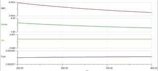

    我的电路将3V 馈送到传感器(R2)并测量传感器(R2)的电阻。
    如何测量传感器(R2)的电阻?

    了解您需要偏置传感器并监控电阻。
    这将需要两个运算放大器来实现此功能(一个检测传感器电阻、一个设置传感器的偏置电压)
    最好通过测量流过传感器节点的电流来实现电阻监测。
    您希望输出电压缩放相对于电阻有多大?
    我设计了一个简单的低侧电流监视器、可以有效测量传感器电阻:
    如您所见、Vout 节点为传感器提供了3V 的偏置电压。 "检测"处的电压相对于传感器电阻发生变化、该电阻从500欧姆扫描到800欧姆。
    我们可以改变电压调节、使其适用于您的预期系统。
