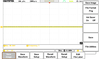

我正在使用 XTR305从3.3V PWM 或 DAC 输入信号生成一个0-10V 和0-20mA 的电流。
我的问题是输出(在电压模式下)为15V、并且在我改变输入信号时不会改变。 下面是受 TIDA-01633评估板启发的原理图:
在电流模式中、R49电阻器(引脚4)的值由等式设定:R49 =(10/Iout) x Vin
对于 Vin = 3.3V 的情况、我希望 Iout = 20mA。 因此 R49 =(10 / 0.02) x 3.3V = 1650
在电压模式中、Vout 的值由等式设定:Vout =[R55 /(2 x R49)] x Vin
对于 Vin = 3.3V 的情况、我希望 Vout = 10V。 R49之前是计算得出的、因此 R55 =(2 x Vout x R49)/Vin =(2 x 10 x 1650)/3.3 = 10000
OD 引脚上拉至3.3V
M1和 M2下拉至 GND
我未连接负载(开路负载)
当我为电路板加电时、输出会变为高电平(+15V)、而输入的变化不会改变输出。
2个标志被激活(EFLD 和 EFCM)
是否在该示意图上看到任何问题?
    我在同一电路中使用 XTR305 4次。 他们可以相互干扰吗?

    电流输出模式正常工作。
    在电压输出模式 M1=L 和 M2=L 中、我使用频率为100kHz 且振幅为3.3V 的 PWM 信号。
    第一个衡量标准:
    PWM 电压、Vpwm = 0V (PWM 占空比0%)
    引脚3处的电压、Vin =-1.24V (我不明白为什么 Vin 为负值)
    输出电压、Vout = 15.8V
    第二个衡量标准:
    PWM 电压,Vpwm:频率=100kHz/振幅=3.3V/占空比=50%
    引脚3处的电压、Vin = 120mV
    输出电压、Vout = 15.8V (不变)
    在电压模式下、元件的引脚3似乎具有负偏移。
    在电流模式下、没有此偏移。 当我输入占空比为0%的 PWM 时、我们得到 Vout = 0V。 PWM 为50%时、我们得到 Vout = 5V。 所以它在电流模式下工作。
    我在输出配置中使用该电路2次。 一个通过 PWM 输入控制、另一个通过 DAC 控制。
    我还在模拟输入模式下使用了2次(尚未进行测试)。
    这是一个 XTR305的 PCB 布局。

    XTR300引脚(3)是电压输入、它连接到 XTR300的高阻抗同相输入。 请注意、没有 可驱动此运算放大器同相输入的 XTR300内部电路。  令人惊讶的是、PWM 在电流模式而不是电压模式下产生正确的输入电压、因为从 XTR300输入的角度看没有任何变化。
    -您是否使用相同的 C2000 Launchpad 电路来产生 PWM 信号?  或使用哪个电路来驱动 PWM?  MCU/PWM 电路是否以与 XTR300相同的 GND 为基准?
    -除了 M0和 M1的状态之外,从电压模式切换到电流模式时,硬件还做了哪些其他的改变? 负载和接地连接是否相同?
    -如果您施加稳定的外部直流输入电压,确保输入电压与 XTR300本地接地电压相对应,并使用引脚(3)上的外部仪表验证正确的输入电压, XTR300是否提供正确的输出电压?  请注意、TIDA-01633原理图显示了采用不同 RC 组合619Ω Ω 和10nF 来使用外部 DAC 的电路。  换言之、使用外部 DAC 时、需要旁路级联 RC 滤波器以实现稳定性。
    请注意、负输入电压和/或意外输入电压可能是 XTR300的外部问题。  外部 PWM 驱动器是否以相同的模拟 GND 为基准?  不知道当 PWM 为0至+3V 时、RC 滤波器电路是如何生成负输入电压的、并且它连接到 XTR300的高阻抗内部运算放大器同相输入。
