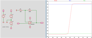

我使用 LTSPICE 中的 OPA593模型对同相放大器电路进行了仿真。 结果表明、有些点输出电压超过电源电压±5V。
我假设输出的电源电压不超过电源电压、但您能否告诉我实际的 OPA593是否会出现这种结果?
如果输出电压超过电源电压、请告诉我原因。

    在实际设置中、输出电压不能超过电源电压。 这是人为的行为、我看到了相同的仿真行为、应将其钳位到电源轨。
    我将请我们的建模工程师 来看看这个问题。
