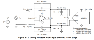

我正在尝试使 THP210设计正常工作。 出于某种原因、我使用高精度音频分析仪测量得到的 THD+N 值较差。
起初、我有一个0135的增益配置。 ´ve 它具有低增益的 TO、我尝试了很多不同的配置。 此时、我只是想让它开始工作、因此我更改了设计、 如 THP210数据表(第9.2.2章)中的图9-12所示。 我获得的 THD+N 值约为-75dB、而输入信号为-113dB。 默认输入电平为1Vp。 我已经执行了振幅(10Vp 至10mVp)和频率扫描(20Hz 至20kHz)、但没有显示失真变化。 数据表中的设计与我的设计之间的差异:
  1. 我具有1/2 Vs 的 VCOM (使用100nF X7R 电容器去耦)、而不是 Vocm 为2、25V。
  2. /-15V 双电源(由低噪声 LT3042和 LT3093产生)、而不是单个5V 电源。
  3. I 已从 THP210输出断开电阻负载和电容。 我直接在输出端进行测量、也使用了100R 电阻器、以避免探头影响。 两者显示相同的 失真值。
  4. 我的反馈电阻器是1.96k、而不是1k。
我还尝试了对 PD 引脚进行"播放"。 在启动期间连接到 GND、并在电源接受引导后连接到 Vcc。 没有影响。 电源引导对称。

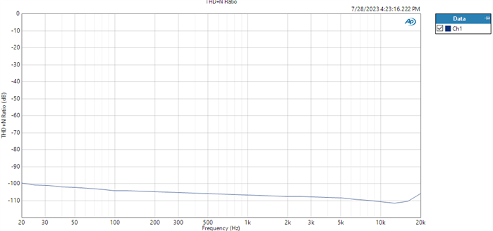

    在工作台上、我已经在 Audio Precision 的 THP210EVM 上执行两次测试、首先使用未修改/默认电路;然后在修改上面的单端衰减器配置后执行第二次测试。
    THP210EVM 默认电路 G=1V/V、THD+N 测量:
    • 电源电压为+/-15V
    • 增益= 1V/V
    • RIN = 2kΩ Ω、RFB = 2kΩ Ω
    • VOCM 中间电源、悬空(或 GND)、具有100nF 电容器
    • VIN = 3VRMS (全差分)、VOUT = 3VRMS
    使用 Audio Precision 直接测量 THP210EVM THD+N G=1结果如下:
    THP210EVM 经过修改的衰减器电路、THD+N 测量。
    • 电源电压为+/-15V
    • 增益= 1/4V/V
    • Rin = 2kΩ Ω、Rfb = 501Ω Ω、Cfb=100pF (C0G/NP0 50V 电容器)
    •  每个输出上的 Cload = 100pF (C0G/NP0 50V 电容器)
    • VOCM 中间电源、悬空(或 GND) 100nF 电容器
    • VIN = 12VRMS (单端)、VOUT = 3VRMS (差分)
    焊接后、将电路板交给 DI 超声波清洗浴来去除任何焊剂。 THP210EVM THD+N 衰减器通过 Audio Precision 测量单端至差分结果如下、THD+N 因衰减和 SE 至差分转换而变化、但 THD+N 性能仍优于-100dB:
