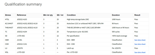

似乎我们的 可靠性报告没有 HTOL 测试 ,我们可以提供  HTOL 给客户.
    尊敬的 Gabriel:
    感谢您提出问题并使用 E2E 论坛。

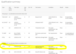

    正确、INA281的商业版本在资格认证期间没有运行 HTOL。 不过、 汽车 之前的版本、其报告可 在此处获得 (以及下面的屏幕截图)。
