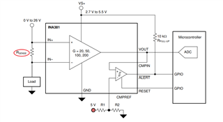

您好、TI 团队、
从 INA381的数据表中、我们知道其可用增益为 INA381A1 (20V/V)、INA381A2 (50V/V)、INA381A3 (100V/V)和 INA381A4 (200V/V)。  现在、我们的项目中使用的最大电流略高于2A、我们应如何 选择 增益和 Rsense 电阻器值?  是否可以根据 VOUT 输出电压进行选择?   例如、MCU GPIO 的电压为1.8V、 那么 VOUT 引脚输出电压不能超过1.8V 就可以 了、Rsense 电阻器 使用10mΩ 并选择 INA381A1 (增益=20)作为放大器、当系统电流为2A 时、输出电压 VOUT = 2A * 10mΩ* 20 = 0.4V、没问题吧?
顺便说一下、 CMPREF 是否只是比较器的基准电压?是否可以根据电流限制对其进行设置?  例如、如果电流大于3A、则输出信号将提供给 MCU、VOUT = 3A *  10mΩ*  20 = 0.6V、R1上拉电源连接到3.3V、  那么我们只需要调整 R1和 R2的值就 可以实现 CMPREF=3.3*(R2/R1+R2)=0.6V 的电压、对吗?
