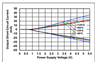

在10ºC μ A 温度和3.5V 电源电压下、TLV9002的输出短路电流是多少? 另外、增益为40ºC μ V

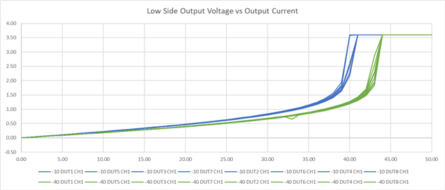

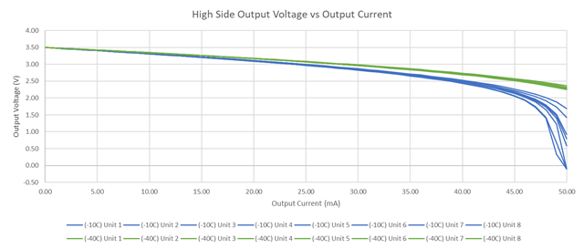

    尊敬的 Vishal:
    我可以在实验室对其进行测试、但它不会是特征数据、而只是几个样本。 我将尝试在中部时间今天完成这项工作、但可能是在明天、我才能发送数据。

    尊敬的 Vishal:
    提醒一下、这是样本数据、而不是特征化数据。
    如果您有任何问题、请告诉我。
    R·克利夫
    我当前在电路中使用的是 TLV9002。 我希望检查它在-10度时的行为。 它应该在预期限值范围内以-10度运行。 我需要不同工作温度下的输出电压与短路电流特性。 我在下面给出的示例图像。
    尊敬的 Vishal:
    感谢您的解释。 那么、我提供的数据应该能满足您的需求。 如果没有,请告诉我。
