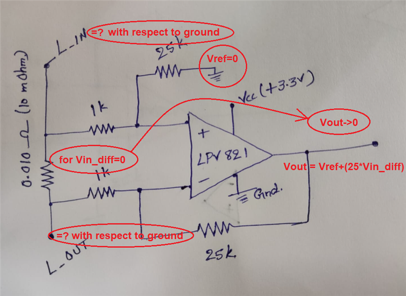

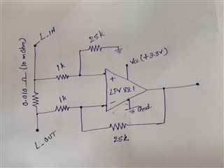

我们在调光器设计的电流检测应用中使用了 LPV821。 在差分放大器配置下面、我们用于放大10毫欧电阻两端的极低压降。
此配置的输出为3.3V (Vcc)。 但是、当我们使用 LM321代替 LPV821时、输出符合预期。
为什么 LPV821的差分配置无法按预期运行? 请提供此方面的帮助。
    在分流电阻器和三个 I/O 引脚上测量的电压是多少?
    您好、Vivek、

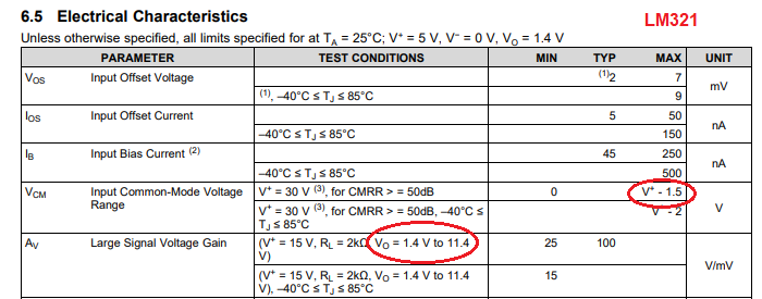

    请考虑、对于 Vref = 0时的" 10毫欧电阻器上的非常低压降"、输出接近 0V、可能会违反 LPV821输出范围: Vout>(V-)+0.1V
    因此、使用 LPV821轨到轨输入和 输出与非 RRIO LM321 (见下文)、我们很难相信 LM321在您的应用中比 LPV821更好地工作、除非您违反如下所示的输出摆幅或输入共模电压范围。  为了回答您的问题、我们需要知道相对于接地的输入电压。
