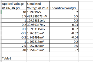

通过安装 R23和 R24电阻器、可将 Vref 设置为0V 至2.5V 之间的两个选项。
我对第一个选项中安装 R23而未填充 R24有疑问。 在这种情况下、1理论上输出电压值将变为负极侧、但在仿真中、它的值大约为1.96mV。
运算放大器 INA159内的任何 ASIC 设计都将根据以下仿真值得出。 参考也显示在下面。 在这两种情况下、AT +IN 引脚施加的电压和-IN 引脚都接地。
在第二种情况下、理论值与仿真值完全匹配。 您能否为我介绍一下为什么仿真值与计算值不同? e2e.ti.com/.../INA159-Simulated-reading.xlsx

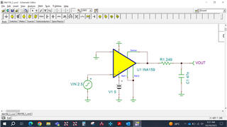

    您的场景1和场景2是正确的、但我使用以下模型快照进行了仿真。
    我根据下面的通过 TI INA159仿真模型进行了仿真。
    请参考下图中的相同内容。
     场景1
     场景2
    通过更改运算放大器同相端子输入电压信号处的输入、我们准备了对应结果的 Excel 数据表。
    下面是快照。
     场景1
     场景2
    我了解到输出电压不会进入低于0.010 (10mV)的负极侧。
    但仿真显示为1.957365mV。 是正确的仿真值吗?
    我的仿真读数是否正确? 您能否检查一下、因为根据计算结果是不同的、并且仿真值是不同的。 哪一个是正确的? 您可以交叉检查这些值、因为它的输出将进入单电源 ADC 输入。

    如果我误解了您的问题、请告诉我。 根据我的理解、您想知道模型是否正确、以及仿真值与理论值不匹配的原因。
    在 Tina 内运行直流扫描、我得到的值与使用场景1和2的配置时在仿真中所得到的值相同。 对于大多数器件、此模型代表基于产品数据表中列出的典型参数规格的典型行为、并会在最小和最大指定值内发生变化。
    当使用产品数据表中为 Vout 测量列出的电路配置条件时、仿真符合规格。  输出在最小值和典型值规格之间建模、验证了此参数的精度。 在下方、我看到11.6mV。
    改变这些条件时、您将获得另一个值。 从直流角度来看、您要仿真的条件在输出端空载、这符合我对更接近电源轨的期望。 此行为可在输出摆幅与输出电流间的关系图中观察到。
    TINA 模型和实际测量值将与理想理论值不同。 输入端存在一个输入失调电压、该电压会转换为输出以及产品数据表表表中列出的其他相关误差/限制、这些误差/限制将影响实际测量值与理论值的准确程度。
    在对场景1和场景2进行仿真时、我会看到表格中列出的值相同。

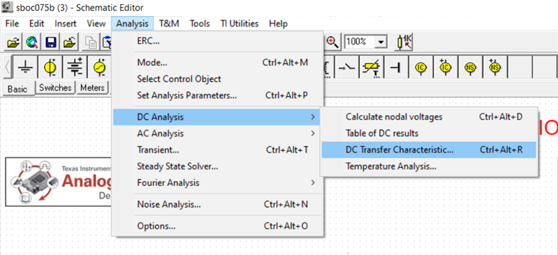

    嘿、Neel、
    要检查输入电压范围、您可以运行直流传递特性分析、如下所示。
    通过运行直流转换分析、我看到当两个基准引脚都接地时、输入范围如下图所示。
    克里斯·费瑟斯通
