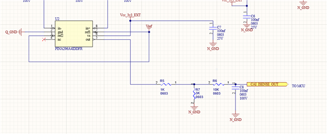

我在 BMS 板中使用 INA 296进行电流测量。 我向运算放大器提供3.3V 电源电压。
我正在将输出引脚连接到最大限制为2.5V 的 MCU ADC。
我已连接检测电阻和 Vref、以确保运算放大器输出不会超过2.5V。 然而、在诸如短路等最坏情况下、IC 可以输出最大3.3V 的输出。
我能否如下图所示在输出端连接一个电阻分压器电路、将电压限制在3.3伏至2.5伏之间。 由于理想情况下运算放大器应具有低输出阻抗、因此它对运算放大器输出是否有影响。 我有点困惑。
如果有人能提供建议、那真的很有帮助?
    您好、Monica、
    可以将输出连接到电阻分压器。  如果您需要完整范围、也可以放置一个电阻器和一个齐纳二极管。 分频器似乎是更易于实现的方法。  请注意、当您在 INA296上从更多电流中拉出输出时、将受到限制。  请参阅数据表中的输出电压与输出电流之间的关系图7-23。  使用您的分频器快速估算数学方法、您得到的数据小于1mA。  这很难估计、但您可以看到电流越低、越接近可以获得的最大电压。
    如果您不担心达到最大电压、则不会出现问题。
    哈维尔
