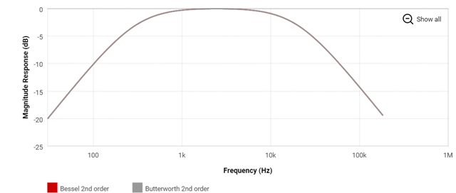

我的客户让我设计一个 BPF:(巴特沃斯、2级:300Hz~20kHz)。 因此、我在 TI 网站中使用了 filter-design-tools 来设计有源滤波器。 结果如下所示。

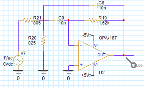

然后我仿真此电路。 对电路进行如下配置。 仿真结果也如下所示。 这完全不能满足我的期望。
您能帮助支持吗? 此外、还附加了我的 PSpice 文件以供参考。 谢谢。

    我担心在线滤波器工具可能有一个错误、在这个特定的电路配置中它不能正常工作。
    请向我们提供 BPF 参数、我将为您模拟滤波器。 请提供设计要求。 您可能需要结合低通滤波器和高通滤波器以获得所需结果。
    根据以下二阶 MFB 滤波器参数、滤波器的中心带宽约为20kHz、这不是您需要的带宽。 这个仿真我看到了、跟建议的 BPF 特征不一致、仿真是正确的。

    客户要求的带通太宽(300Hz 到20kHz)、我不知道在 MFB 配置下是否可以实现设计。  在前面附加的 FilterPro 3.1工具中、您可以按照 FDA 设计建议捕获 MFB 设计、并请使用仿真工具进行检查。
    可以在具有单阶滤波器设计的单通道 FDA 运算放大器中获得上述 BPF (在 BP 输出之外+/-20dB/十倍频程)。 我们可能会增加额外的 LPF 和 HPF 滤波器 RC、并获得可满足您要求的类似 BPF 行为。 我不是滤波器设计专家、因此我可以依靠滤波器仿真工具来生成这些图。  我还可以咨询上述应用手册中的作者、他今年年初已退休。

    我曾经和滤波器专家谈过、他也有过我在之前的回复中指出的同样的担忧。
    BP 区域从300Hz 到20kHz 过宽、很难从单个 FDA 运算放大器获得巴特沃斯 MFB 响应。 您最好是在单个封装中构建双路运算放大器滤波器并设计 BPF、以便更好地控制客户应用的有源滤波器响应和行为。

    感谢您的大力支持! 我必须使用一个 HPF、然后是串行一个 LPF 来实现滤波器。 仿真结果看起来不错、应该可以满足客户的要求。 谢谢。
