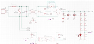

大家好!
我正在设计频率控制器、并想要使用 AMC1311测量整流直流电压。 我的电路基于应用手册、想要确认我的连接是否正确。
注意:R2、R3、R4、R9和 R10的值不是实际值;我只展示了一般图。 如果正确、我将调整值以实现所需的 AI_DC_Link 电压
此致。
    尊敬的 Martin:
    从 AMC1311的角度来看、该电路看起来是正确的。 确保 GND 和 EARTH 之间的电容器可以承受这两者之间的电压。
    如何为 AMC1311的高侧供电?
    您可以考虑将 AMC3311用于集成式直流/直流电源。
    @亚历杭德罗·史密斯,
    感谢您的确认。 关于 AMC3311、它看起来是一个非常有趣的器件。 但是、考虑到此时的总成本、我认为它不适合我的设计。 感谢您的帮助
