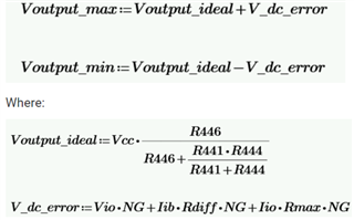

尊敬的 Ron Michallick:
非常感谢您之前的反馈。
在之前的 E2E 案例中 为 https://e2e.ti.com/support/amplifiers-group/amplifiers/f/amplifiers-forum/1275952/lm2902kv-how-to-solve-worst-case-output-voltage-of-the-amplifier-consider-input-bias-current-input-offset-current-input-offset-voltage
您在下面确认了公式、并带有一条附加注释<add NG to VOUT ideal>。
经过几天的思考,我 会向你咨询另外2个问题。
Q1:因为 IIB 从 IC 引脚到内部晶体管基极只有一个方向(从左到右、如下图所示)。 因此,Voutput_min 应使用另一个公式 Voutput_min=NG*Voutput_ideal+0-(1/2)*IIO*(1k|36k+1.8k+0.1k)*NG 定义,我是正确的。

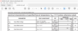

Q2:为什么 IIO 和 IIB 被用作  数据表  中的限值、但没有将 IB1和 IB2放入数据表中。

    输入偏置电流的最小值不是0、否则晶体管将无法运行。 您可以将典型值用作低值、但流入基极的电流不会为0。
    我不知道为什么此规格被指定为针对两个输入的典型输入偏置、然后是输入偏移。 我假设要考虑到输入之间会有一些不匹配、这使指定变得更容易。
    此外、如果您愿意、可以在 TINA-TI 或 PSpice for TI 中对最大误差进行仿真。

    亲爱的 Jerry:
    感谢您的善意回复、所以最小定义应小于、考虑电流极性、是否正确接线。
    Voutput_min=NG*Voutput_ideal+NG*IIB_Typical*Rdiff-NG*(1/2)*IIO*(1k|36k+1.8k+0.1k)
    其中 Iib_typed=20nA;Rdiff=0.837k=(1.8k+0.1k)-1k|36k;Iio=50nA
    P.S.
    下面的屏幕截图来自 LM2902KV 数据表、供您参考。

    Yuting、您好!
    可以、虽然我们没有表征最小输入偏置电流、但您可以使用典型值作为低值。 如果使用绝对最坏的情况、则可以使用最大差值。 但这种近似的问题是、在高温下、两个输入的输入偏置电流会朝相同方向变化、而 Ib 最差。 更真实的误差分析将是最大输入失调电流。
