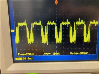

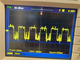

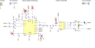

我使用 PGA309和 XTR117对图2中的电路板进行了设计。 我 使用 PGA309EVM-USB DAQ 平台校准了电路板。 我在校准时使用内电阻为1k Ω 的应变仪。 校准没有问题。 当我从 DAQ 平台断开电路板并使用外部12V 为其馈电时、我会得到一个开关式输出、如图1所示。 输出端的负载电阻值为220欧姆。 同样、xtr117的 Vreg 输出具有一个与图3类似的开关。 问题从何而来? 如何解决该问题?

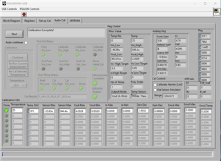

    1. 校准后、您能够显示 PGA309"Auto-cal"标签的屏幕快照吗?  这将帮助我了解校准是如何进行的。

    4. 我假设您展示的图片是220欧姆电流感应电阻两端的电压。  您是否可以测量 Vout、Vexc、Vref 和 Vreg?  执行这些相对于 I_return 的测量。

    6. 原理图未显示 EEPROM。  此为操作所必需。  我想这是原理图中未显示的部分、但我想确认一下。

    1. 我已添加"自动校准选项卡"、请参阅随附的屏幕截图。
    2. 对于"负载电阻"、我是说电流环路串联了220欧姆的电阻器。 我这里用4 -20 mA 至0-5V 转换器来实现 MCU ADC 输入。 此电路是简单的缓冲器。 我附上了该电路的示意图(4-20mA_Buffer 屏幕截图)。
    3. 我的传感器处理电路板不同于 MCU 电路板。 12V 电源未以任何方式连接到 I Return。 请参阅随附的"PCB589V1" pdf。

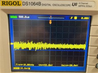

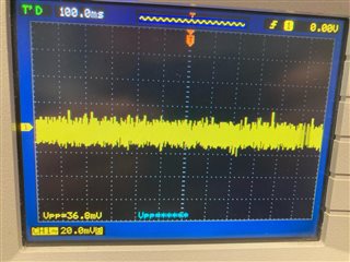

    4. 有关测量、请参阅随附的屏幕截图:"+LOOP 和 IRET"(表示环路输出电压)、"Vexc 和 IRET"(表示 Vexc)、"Vout 和 IRET"(表示 PGA309输出电压)、"Vreg 和 IRET"(表示 Vref)、Vref 和 IRET"(表示内部 Vref 4.096V)

    6. 我附上了传感器板的最后一份原理图。 请参阅"PCB589V1" pdf。

    2. 您的所有示波器图像都不包含任何指示正在测量的内容的标签。  不过、它们都看起来具有相当显著的信号。  PGA309的输出会有一些噪音(参见 sboa110a )。  这种噪声的振幅可能相当大、但我认为它可能没有您显示的大。  此外、滤波可以更大限度地减少这种噪声、并且您在 PGA 输出上具有良好的滤波器。  我只提到这一点、因为我不想排除任何可能性。   此噪声的基频为7kHz。  在其中一个图表上、我想我可以读取132Hz (这大大低于7kHz 斩波斩波频率)。

    6. 我真的觉得您的设计或方法中没有任何重大问题。  您的校准结果(截屏)似乎合理。  我将在实验中执行此类测试、并逐步将我的工作记录下来、因此这可能会帮助您找到问题。  很抱歉与此问题有关的问题。

    2. 在与 您联系之前、我已经阅读了 sboa110a "PGA309噪声滤波"文档。 我已经更改了与噪声滤波相关的传感器板设计文档、但没有任何变化。 我也测试了不同的变体。 我已将我的屏幕截图图像标记为名称前一条消息、如果看到、请下载图像、抱歉。
    3. 我用电池为传感器模块供电、但没有变化。 信号的波动与受电电源相同。
    4. 我已经使用100欧姆的负载电阻测试了我的传感器模块(无 USB-DAC 连接、无微控制器连接、仅传感器模块、100欧姆的分辨率。 和电源的要求、如您的电路图)。 未进行任何更改、请参阅随附的屏幕截图。
