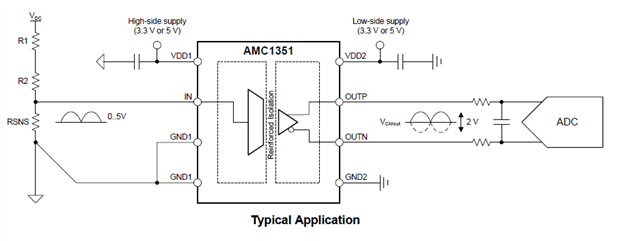

大家好、
我的理解是、如果在 RSNS 上测量+5V 的电压、OUTP 至 OUTN 将生成+2V 的电压、因此比率为5:2。 这种理解是否正确?
但是、当我在规格书中查看8.2.3中的波形图时、当 VIN 输入为2.5V 时、OUTP-OUTN =约2V。 我认为它应该是 OUTP-OUTN = 1V?
请帮助解释、我的理解有什么问题?

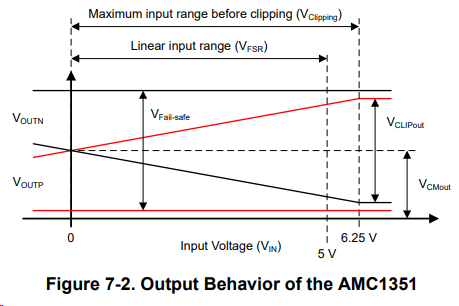

    如果在 IN 处施加5V 的输入电压、则差分输出 OUTP - OUTN 将为2V。
    第8.2.3节看起来差分输出显示为500mV/div、而输入显示为1V/div。 因此、这里展示的是2、5V 输入生成1V 输出。 垂直缩放比例的这种差异不清楚、感谢您指出这一点。
    第7.3.3节还提供了一个图形、用于绘制 VIN 到差分输出。 该器件确实具有线性响应、因此2.5V 输入应具有1V 的输出。
    希望这对您有所帮助、如果您有任何其他问题、请告诉我。
