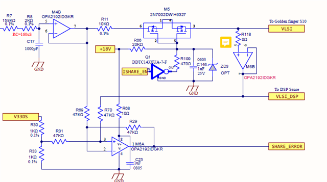

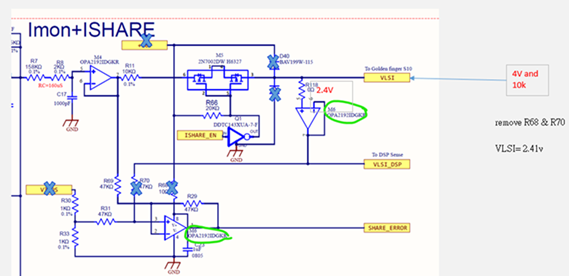

您好、专家:
我的客户在其电路板上将 OPA2192用作 pic。
他们发现一个导线问题、设置为漂白;
无 Vcc,引脚3无输入信号,取出电阻作为蓝色 X。
VLSI 仅提供4V 电压,但他们看到 OPA192引脚5的电压仅为2.4V。
因此1.6V 刚刚消失,他们怀疑 IC 内部有一些二极管或 ESD 导通槽,然后从 PIN5取出 VLSI 电压。
你有什么评论吗 ? 因为没有 VCC 和一个通道也没有信号。
为什么输入侧(VLSI 4V)和引脚5之间的输入电压不相同?

    尊敬的 Eddie:
    您是否可以在上面发布更大且分辨率更高的图像? 我想在图片中看到这些很好的印刷效果。
    OPA2192的输入上没有背靠背二极管、并且最小信号电源轨为4.5VDC。 如果器件在4Vdc 下运行、则器件未在线性区域工作。
    我会在早上更仔细地看一下这一点。
    此致!
    雷蒙德
    您好、专家:
    清除 pic 如下所示;
    请帮助评论为什么 VSLI 是4V 输入,但引脚5只能看到2.4V?
    通篇进行了通读、并在电路中消失了1.6V、而在我上次 E2E 帖子中设置了。
    尊敬的 Chao Fu:
    您没有描述电路中的所有内容。 在测试条件下 Vp 处的电压可能为0.8V、其中 U2、OPA192是一个运算放大器求和电路。
    请查看我的解释是否正确。 是仿真电路。
    e2e.ti.com/.../OPA192-E2E-Issues-12212023.TSC
    如果我回答了您的问题、请关闭此查询。 否则、请描述不同测试点的电压节点。
    此致!
    雷蒙德
    您好、专家:
    我的客户想知道为什么他们会切断 Vcc 18V 和 V33DS 信号输入。
    仅 VLSI 4V 输入信号,但引脚5上的2.4V 不是4V。
    我们是否有任何评论或我的客户有错误的连接?
    埃德迪
    尊敬的 Eddie:
    我们是否有任何意见或我的客户有错误的连接?
    电路正确。 如果您简化上述电路中的所有这些输入连接、这就是您得到的结果。 这是同相运算放大器加法电路。 MOSFET 对只是一个开关。
    如果您不了解上述电路的工作原理、请告诉我。 您的预期电路操作或设计要求是什么。
    此致!
    雷蒙德
