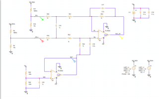

我正在设计一个用于测量差分电压的电路。 我将测量珀耳帖单元两端的电压、并使用 TLV935系列的运算放大器。 之前、我收到了这方面的帮助、但现在我制作了一个更具成本效益、我认为可行的新设计。 Peltier+和 Peltier-之间的电压在+/-24VDC 之间变化、在 IC2B 处产生的输出范围约为0.3V 至3V、中点为1.65V。 电路是否能够正常工作? 它是否与 TLV935配合正常运行、提供预期结果?
在电路"A"中执行调节和信号处理操作、而在电路"B"中创建1.65个参考
Walter Paz。

    我有几个问题:
    1. 原始设计是否存在任何问题?
    2. 输出负载(VSF_Peltier)上有什么? 任意电容器到 GND

    你好、
    事实证明、我在输出端使用具有 PWM 控制信号和 LC 滤波器的 H 桥来使珀耳帖器件输出端的电压保持连续、而不是使用 PWM 信号。 但是、我之前在您的帮助下完成的电路非常昂贵、并且组件太多、因此我将设计更改为上面显示的设计。 VSF_Peltier 信号直接进入 MCU 的模拟输入、无需任何滤波器

    嘿、Walter、
    我制作了 TI 的 PSpice 项目对其进行仿真、请参见此处的存档文件:e2e.ti.com/.../Peltier.zip
    现在、该设计需要一定的时间才能将基准电压提升至1.65V (~100ms)。
    如果您需要加快斜升速度、我会将 C20调整为较小的值。
    除此之外、如果我们查看此输出窗口的放大版本、可以看到电路按预期工作、其中运算放大器的输出是基准电压附近两个输入信号的差值:
    输出范围约为0.3V 至3V,IC2B 处的中点为1.65V
    请注意输出是如何不 ±0.3V (或 ±300mV)而是±0.3mV。 嗯、有点出乎意料。 您能否进一步说明输入信号?
    我正在使用 H 桥,该 H 桥在输出端具有 PWM 控制信号和 LC 滤波器,以使珀耳帖设备输出端的电压持续而不是 PWM 信号。
    我将上述声明解释为两个正弦波±24V、1kHz、以0V 为中心、彼此相差180度。

    尊敬的 Carolina:
    非常感谢您的帮助和您上面提到的主题、如果是我之前发布的主题的话。 我从第一个线程开始对电路进行测试、但认为花费太多了。 我买了一个 LM27762DSSR 以获得+/-3V、一个 INA819IDR 来获得珀尔帖上的电压信号、和一个 TLV9352IDR 来使用滤波器并避免阻抗问题、但我认为仅使用一个 TLV9352IDR 就足够了。 感谢您的模型。 我曾尝试在 TINA-TI 中仿真此电路、但仍然不完全了解它是如何工作的。 我会考虑你的意见,虽然我似乎不是很清楚。 当我提到电压在+/- 24V 之间振荡时、我指的是直流电平。 例如、Peltier-= 0.01V (它不是0V、因为有一个 LC 滤波器、线圈的内部电阻会在其两端产生压降)、Peltier+= 12.5V。 因此、Peltier 上的电压为12.49VDC。 不过、我会在仿真中对其进行调整、希望获得良好的结果。 这就是我提到预期输出为0.3V 至3V 的原因。 获得结果后、我将在该主题中发布它们。
