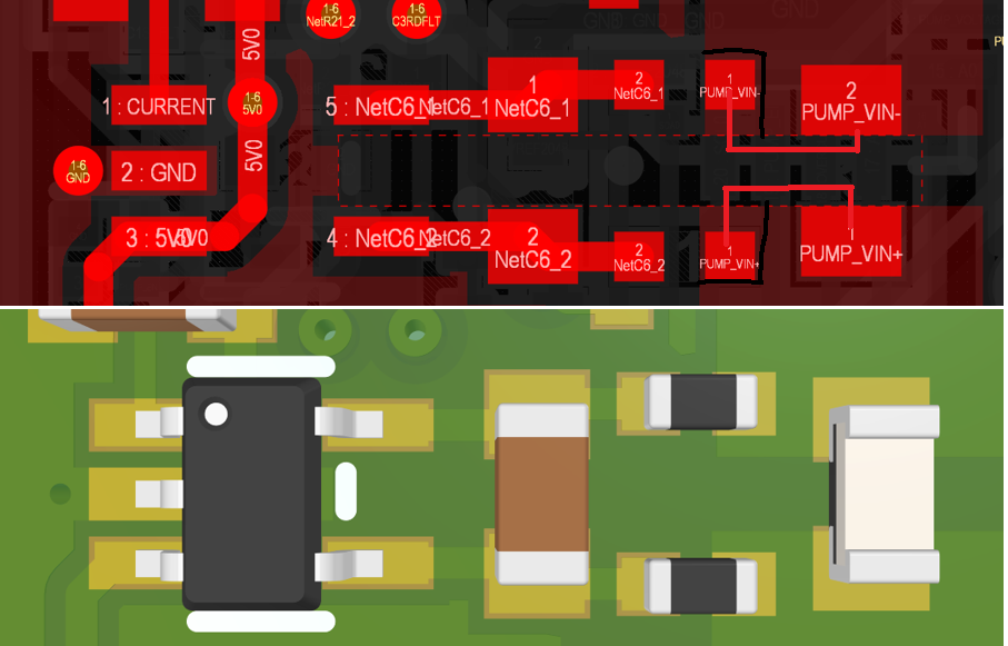

大家好、我现在使用 INA290A3通过6mR 分流电阻器测量12V 负载。
我有一个问题、在下面的电流网络上读取的输出具有正失调电压、该失调电压似乎随电流增加。
它超出了电阻器容差规范、而且输入偏移电压在5.5A 时高达266mA。
该电路如下所示、我已尝试移除输入滤波器(R15、R19和 C6)并断开 R16。 我甚至使用了电阻负载和直流可编程负载。
是否有一些我可以在这方面改进的余地、因为它的精度比我希望从该芯片中获得的精度要低得多。
周老师
    周老师、您好!
    您可能需要移除 R15和 R19并将0Ω 电阻器放置在那里。  INA290上的 IB 位于20µA 中、但这仍无法解释错误的其余部分。  由于 IB、输入之间会存在差异、但我不期望太高。
    您是否在 Rshunt 两端和输入端进行了测量、以查看是否存在差异?  您如何使用感应器进行布局。  如果看起来像是增益误差、而不是可能由布局导致的意外 Rshunt 值引起的偏移。
    哈维尔
    大家好、我尝试过 R15和 R19作为0r、但这没有帮助。 布局如下。 通过一个平面输入12V 电压、并通过一个平面从右上方退出。
    周老师、您好!
    我认为是布局布线。   要在您的分流器上恰好在电阻器上证明此测量值、并在 INA290的输入端进行能够区分480µV μ V 误差的测量。  我想您会看到不同之处。  我已经粘贴了布局建议。
    您好、我已更新设计、使用特尔保险丝 L4CA0612LR006FNR 4端子感测电阻器、以提高精度。
    我还移除了输入滤波器、因为我假设即使是零欧姆电阻器也不匹配、从而可能导致问题。
    希望这将有助于
    周老师、您好!
    我认为这会有帮助,因为这比我的建议更好。  我希望您能够通过我建议的测量验证该问题。  通常、当它是这样的布局问题时、增益大于预期值、
