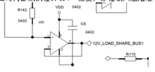

尊敬的专家
用作跟随器时、LM321MF/X 运算放大器具有大约11.5V 的 VDD 并由单电源供电。 高阻抗状态(输入暂停)下的输出电压是多少?
或提供输出电压范围?
    OPAMP 输入永远不能悬空;结果未定义。 但对于 LM321、浮动输入可能显示为高电平、即输出饱和尽可能高。
