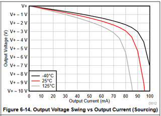

我使用 OPA991-Q1提供很少的逻辑器件。 我可以在数据表中看到此运算放大器可提供的最大电流为-75mA。 这是短路的电路电流吗? 您能否告诉我此器件的最大或标称允许负载电流。 我正在使用单个5V 电源操作该运算放大器。
Manoj.
    嗨、Manoj、
    最大输出电流将是短路电流。 此评估的一个有用图形是图6-14、即输出电压与输出电流之间的关系。 相对于电源轨的摆幅会随着输出电流的增大而减小。 可提供的电流量还取决于输出需要摆动至电源轨的程度。 如果您的运算放大器从5V 电源轨供电、而它提供3.3V 电压轨、那么在温度范围内通常只能提供~μ V 45mA。 如果您给设计增加了一些容差、则保持低于30mA 应安全地处于容差范围内。 但是、如果您的运算放大器由10V 电压供电并且您提供5V 电压轨、则您几乎可以一直提供到短路电流限制~60 -70mA。
