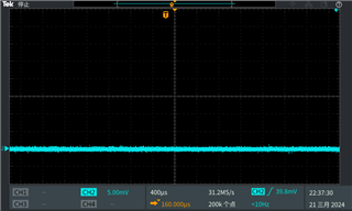

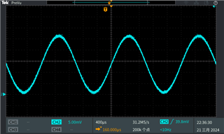

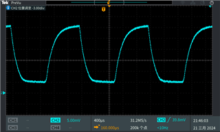

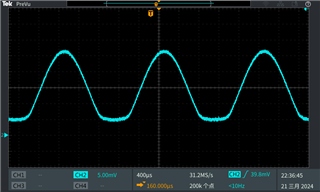

我正在将 OPA392用作信号跟随器、但输出信号不能低于5mV。 这是我的电路图:   OPA_VDD 大约由干电池供电4.7V、旁路电容为100nF。我将向您展示几个示波器波形。
1.这是500Hz 时的输入信号: 、这是输出信号:
2.这是500Hz 时的输入信号: 、这是输出信号:
3.这是0V 的输入信号: ,这是输出信号:
    正如您在测试中发现的、OPA392具有非常好的输出摆幅并且可以非常接近电源轨电压。
    数据表指定了在空载条件下、最大输出摆幅为相对于电源轨20mV、而在2kΩ 负载下、最大输出摆幅为相对于电源轨35mV。 对于单电源配置、您能够从电源轨获得大约5mV 的电压、这非常好。 但是、请注意器件性能可能会发生变化、如35mV 最大规格所示。
    如果您要使用0V 输出来操作器件、则需要切换到双电源、或在负电源引脚上施加小的负电压偏置。
    这可以通过 LM7705等工具来实现: https://www.ti.com/product/LM7705
