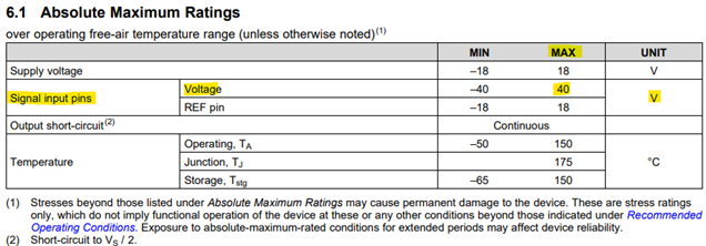

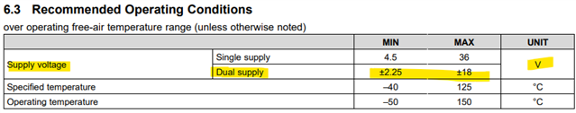

您好、TI 专家
一家客户公司正在使用 INA828大规模生产产品、但出现问题、我有技术咨询。
有关更多信息、请查看下面随附文档(PPT)中的电路图和问题详细信息。
e2e.ti.com/.../INA828ID-IC-floating-inquiry.pptx
附件内容如下。
-当电压源开路(电路浮动)时,电压会由于来自电压感测电缆(BATT+、BATT-)的噪声而被充电到电容,并测量到一个杂散电压。 (已确认测量到杂散电压(3 ~ 5V))
-通过将一个完整的向下电阻器插入相关区域解决了这个问题,并且电压上升可以通过测试来确认,但需要技术文档来确认没有问题。
-客户要求:
Q1)有必要检查杂散电压上升的幅度。
Q2) 我需要证明当电压由于浮动电路上升到12V 以上时、INA828ID 不会损坏。 是否可以提供技术说明?
Q3) 根据数据表规格部分的额定电压、我认为不会有任何问题、是这样吗?
Q4) 是否有任何技术数据可用作上述内容的基础?
请回答上述4个问题。  谢谢你。
    Grady、
    以下是您的问题的答案:
    Q1)有必要检查杂散电压上升的幅度。  否。  放大器的输入端预计会浮动。  这种情况预计会发生在所有放大器上、因此务必确保输入端悬空不会造成损坏。  通常、输入悬空将导致输出信号驱动至正电源轨或负电源轨。  在输入悬空的情况下、器件无法用作放大器、但不会被此情况损坏(通常情况下对于放大器是如此)。
    Q2)  我需要证明当电压由于浮动电路上升到12V 以上时、INA828ID 不会损坏。 是否可以提供技术说明?  正如我在前面提到的、所有放大器都符合这一条件。  损坏器件的问题源自应用违反放大器绝对最大额定值的外部信号。  浮动输入上的电压是馈入 ESD 保护器件的内部电压。  您将注意到、输入上的电压永远不会超过器件的电源。  大多数器件在输入上有一个比电源高0.3V 的绝对最大额定电压。  该额定值源于以下事实:施加高于该电压的外部信号将开启 ESD 结构、并可能导致大电流、从而损坏器件。  对于 INA828、放大器具有额外的保护电路、用于实际保护显著高于电源的器件。  第7.3.4节介绍了该电路的运行情况。  在您的情况下、它实际上不适用于您的情况、因为保护是针对外部信号而不是浮动输入。
    Q3) 根据数据表规格部分的额定电压、我认为不会有任何问题、是这样吗?  可以。  您是对的。  事实上、您永远无需担心输入端的悬空会损坏放大器。  主要问题是会损坏器件的绝对最大额定值的外部信号。
    Q4) 是否有任何技术数据可用作上述内容的基础?  图16显示了 施加±40V 输入信号时测量的输入电流。   浮动输入没有数据、因为在这种情况下、所有放大器都应是安全的、不会损坏。
    我希望这对您有所帮助。  此致、艺术
