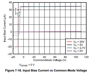

    实际测量中的部件降额(buf 输出和 ref1)不是问题、但我担心
    这可能会导致问题、因为我不知道负电压的变化。
    至于相对于负电压的测量、我想使用下图所示的 D1、D3和 R5。
    我用 LTSPICE 做了一个模拟来确定 R5的电阻值,但即使 R5的电阻值 发生变化(4.7k 到39k ),
    流进 IN+和 IN-的电流在35.1uA 下保持不变。 此端子的电流值是否有任何变化?
    您好,Kohei,

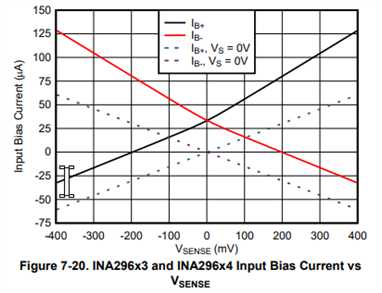

    我确认它是内部 ESD 二极管、会启动并进入内部电荷泵。  驱动二极管的电流要求约为20µA、电压将取决于二极管本身和温度。  我认为温度会产生最大的影响、因为电流会由于内部电阻而变化约20%、但通过二极管不会改变太多电压。
    将 IB 和 Vsense 的变化纳入考量。  可以在数据表曲线中看到 IB 的差异。
