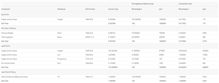

    C:底层材料:可以在 TI 网站上找到该文档:
