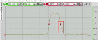

我要将 OPA695的增益设置为2、并将其作为 TLV3604比较器的输入。 下面是使用的电路和 I/O I。 绿色信号表示输入、而红色信号表示输出。 无论是在视觉上还是在实际原始数据分析中、我都对输出的上升/下降时间为何看起来比输入的更快感到好奇。 另外、我很想知道红色区域的信号为什么会失真。

    您能否分享一下您是如何测量这两个信号的? 根据测量结果、这可能是您与输入信号的上升时间和输出信号略有不同的原因。 我还在研究您突出显示的失真部分、当您将它与输入信号进行比较时、它似乎没有与众不同。 它是在放大输入、因此输入中的任何轻微偏差都将仅在输出中放大、 此处的情况类似。

    我使用了 Keysight 数字示波器 DSO-S 104A 和 Agilent 有源探头 N2796A。

    可能是探头对测量的影响略有不同。 放大器输出快于输入的原因并不明显。 您能否分享正在计算的输入和输出信号的上升时间、看看上升幅度有多大?

    输入信号的上升时间为2ns、下降时间为4ns、而输出信号的上升时间为1.6ns、下降时间为3.5ns。

    感谢您提供这些信息。 0.4ns 的差异表明、探头可能会影响信号。 是否有一种方法可以将 SMA 电缆直接连接到示波器中来测量输入/输出、从而消除由探测节点引起的任何错误。
