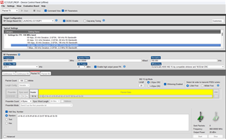

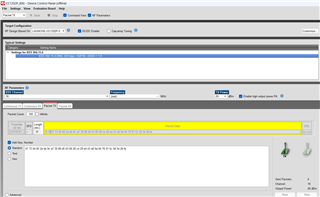

我一直在做一些测试来评估2.4GHz 和 Sub-1GHz、目标是查看它们在范围方面有多不同。
我使用 Smart RF Studio 7通过 PacketRx/PacketTx 选项执行这些测试。
在第一个测试中、我使用了 LPCC1352P2发送数据包和 LP1352P1接收数据包、运行频率为2.4GHz、配置如下:
Sub-1GHz 测试通过 LPCC1352P1发送和 LPCC1352P2接收数据包来完成、配置如下:
测试结果相当令人好奇:
当我们讨论 dBm 值时、低于1GHz 的器件具有更好的性能、但当我达到大约170米时、没有任何测试可以更改数据包。 环境不是一个开放的地方、因此我知道我将无法到达很远的距离、但令人奇怪的是、它们都在相同的距离附近失去了连接。 我原本以为通过低于1的解决方案能够实现更远的传输距离。
这让我问、除了在软件中启用"HIGH PA"选项外、是否还需要进行任何设置。
我使用 Launchpad 的 PCB 天线进行了这些测试、它是否足够或者我是否需要使用另一个? 我注意到、Launchpad 中有3个用于放置天线的插槽、其中一个名为"PA"、我需要使用它来启用高 PA 还是支持 PCB 天线?
爱德华多。
    尊敬的 Eduardo:
    该 PCB 适用于基本测试;附加的连接器主要用于传导测试目的、因此您无需使用其他天线-输出功率不会影响这一点。
    在不知道您的测试环境的情况下、位置5是否存在干扰?
    我建议首先参考以下应用手册、并逐步了解所概述的步骤:
    您可以将以下工具与 SWRA479 为了帮助获得您的预期距离的初步估算:

    您好、Zack、
    我测试的环境在位置5处没有干扰源。 信号基本上会穿过玻璃窗和少数几棵树。
    我正在使用范围估算器、不知道我必须在天线的平均有效增益中设置什么值。 如何定义该值?
    是否存在环境本底噪声干扰的默认值?
    爱德华多。
    尊敬的 Eduardo:
    对推迟答复表示歉意,因为当时是国庆节。
    1.
    这是 LAUNCHXL-CC1352P1上使用的集成 PCB 天线: https://www.ti.com/lit/swra227
    因此、您可以选择"DN024 - 863 -928 MHz (CC_Antenna_DK2_#9;)"选项
    另请参阅以下主题中 RGW 突出显示的回复、了解为何使用平均有效增益: https://e2e.ti.com/support/wireless-connectivity/bluetooth-group/bluetooth/f/bluetooth-forum/706836/cc2640r2f-bt5-lrm-practical-sensitivity-in-the-range-tool
    2.
    使用 SmartRF Studio 可了解方案的本底噪声:选择要使用的射频 PHY 设置、然后将器件设置为"连续 RX"模式。 RSSI 值将指示您周围环境的噪声水平。
