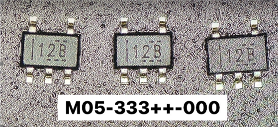

您好,先生
我可以知道以下问题吗?
1.针的材料是什么,表面处理是什么?
2.弯曲腿的形成方法是什么?

    请参阅下表。 另请查看该主题。
    https://www.ti.com/materialcontent/en/report?pcid=265289&opn=TLV333IDBVR

    我不知道销钉的弯曲是如何在制造过程中形成的。 我的猜测是在高温下弯曲、以最大程度地减小弯曲应力或微因(甚至在弯曲后还会变形)。 如果您需要详细了解、我可以要求您提供。 请告诉我。
    我做了一些研究。 曲面引线成型方法通过冲压、成型和修整工艺(机械工艺)实现。 不涉及热处理。
    如果您有其他问题、请告诉我。
