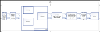

我需要一个包含四阶巴特沃斯滤波器的电路设计、用于处理±50V 至±10mV 的宽范围差分输入信号、最终馈送到 AD9467 ADC、精度要求为0.05%。 能否推荐一个电路设计架构和相关芯片?
、精密电阻器的1 kΩor MΩ?差动衰减器电路需要 Ω
2、下图是我以前的设计系统。 请帮助我审查这个系统的框架是否有任何问题。 其次、TI 是否有完全可互换的芯片

    在浏览旧的系统方框图时、我想知道您是只想用 TI 测试仪替换电流设计中的运算放大器、还是想要新设计。  是否要改进现有系统的性能?  如果您只是想使用 TI 的等效产品替换现有的放大器、我们可以帮助您找到合适的等效产品。  对于 ADA4817来说,下面是一些可能的高速放大器:  高速放大器。  我将加入高速团队、探讨这个问题。  请注意、问题中列出的器件是 OPA187。  此器件具有550kHz 的增益带宽、您的输入信号列为25MHz。  我认为 PGIA 级是使用分立式运算放大器构建的可编程增益仪表放大器。  离散运算放大器是 具有1GHz 带宽的 ADA4817。  我不知道此放大器需要什么增益范围、但您可以通过将25MHz 信号带宽乘以所需增益来计算增益带宽要求。  因此、如果需要增益100、则增益带宽必须至少为100 x 25MHz 或2.5GHz。  输出放大器是 ADS4932 (全差分放大器)、其带宽为560MHz。  这款器件有几个选项:  https://www.ti.com/amplifier-circuit/fully-differential/products.html#512=260%3B2800&1261max=11%3B36&。 再说一次、这是一款高速器件、我将请高速团队发表意见。  如果您需要一个全新的设计、我们可以提供帮助、但会有很多问题。  我在新设计中、如果您需要增益信号带宽25MHz、高速放大器团队应该提供帮助。

    我需要一个更好的架构和更高性能的芯片。 请向我提供一个新的整体框架图和相关的芯片。更多详细信息。您能给我一个直接的联系方式来联系您吗? 这将使通信更加方便、

    假设您需要使频率达到25MHz、您需要与高速团队进行通信。  我已经与该团队联系、他们将支持您的请求。  如果您不需要这种宽带宽、那么我可以帮助您。  请具体说明信号链所需的增益和带宽、以便相关人员能够提供支持。  我支持增益 x 带宽小于50MHz 的器件。  如果需要任何显著增益、则需要 GHz 放大器才能通过25MHz 标准。

     我是高速放大器团队的一员、Art Kay 联系了我们来提供支持。
     看起来您具有最小+/-10mV 的输入信号和最大50V 的输入信号、这些信号会被电阻分压器网络衰减。 此电阻分压器网络之后的输入范围是多少? 如果它在几毫伏之内、我同意 Art 的观点、你需要大约100V/V 的整体系统增益才能达到 ADC 2.0-2.5V 的满量程范围。 由于您的设计使用 PGA/VGA 进行增益开关、但使用分立放大器、因此我猜范围很宽。 TI 具有可驱动差动 ADC 的集成式解决方案、其中包括增益开关+差动输出。
     下面是一些建议:
    1. 输入信号→电阻分压器网络  →采用单端放大器进行滤波/放大  →输出端采用 PGA/VGA +电荷桶滤波器 →ADC
     这比当前设计使用的阶段更少、并将 PGA/VGA 集成到一个器件中。
     以下是可编程和可变增益放大器(PGA/VGA)的链接: https://www.ti.com/amplifier-circuit/pga-vga/overview.html
     我按照带宽和差分输出驱动器筛选了列表至 ADC: 滤波列表 PGA/VGA
     如果您需要直流信息、并且不能按照列表数据表中某些器件的建议在 PGA/VGA 之前使用变压器、那么我会推荐这些器件: 比较产品 PGA/VGA 列表
     如需获取由单端放大器模块建议的滤波器/放大建议、我需要了解电阻分压器网络模块之后的输入范围。 您可以使用精密放大器或高速放大器、具体取决于 Art 解释的增益。
