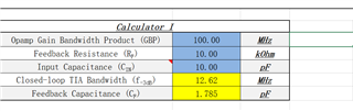

您可以帮助分享如何为 I-V 传输应用选择合适的 TIA。
问题2. 对于 TIA、GBW 是否也适用于器件选择? 因为我们知道,对于通用放大器,我们将根据输入信号频率和闭环增益来选择 GBW。对于 TIA ,输入信号是电流源, 只有一个 Rf,那么我们如何获得闭环增益。
