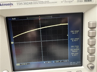

我们最近购买了 XTR300评估套件。 我 根据第3.2.2节设置系统以实现双向电流输出。 复选框图。 但是、无论配置、负载或输入电压如何、在对 V+或 V-端子施加电压时、输出会向 V+方向漂移(请参阅下图)。 此外、共模超范围和负载错误标志拉低。
我会非常期待任何关于如何解决这一问题的见解。 谢谢!
    尊敬的 Stuart:
    负载错误标志表明负载已断开、处于高阻抗或未正确接地。  示波器图显示某些节点悬空(?)
    您如何连接负载、这是 DMM 还是负载电阻器?
    如果使用 DMM、这是否处于直流电流模式、参考电路板的 GND?
    如果这是电阻器、则负载电阻器的值是多少、该负载电阻器是否以 XTR300EVM 的本地 GND 为基准?
    您如何设置输入电压?   发生问题时、输入电压是多少? 请确认输入电压。
    您能否使用外部仪表确认电源电压+/-15V 和 VREF 电压?
    请确认 J1-J6的工作台跳线设置是否处于 ON 位置(验证 J6)。
    器件是否在电压输出设置下工作、例如在双向电压模式第3.1.2节中?
