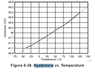

    您好、Alexander、
    根据 这个帖子 、比较器引脚的输入阻抗 超过100MΩ Ω。 因此泄漏电流应始终小于0.1µA、并且在大多数时间可能会更低。
    对于输入迟滞、我们仅提供典型值、但数据表中捕获了迟滞如何随温度变化的图:
    该图以47.8mV 为中心、但典型器件以50mV 为中心。
    如果您有任何其他相关问题、请告诉我、
    列维德弗里斯
    您好 Levi:
    比较器输入端的漏电流信息非常有用。
    您是否可以确认、12.5k Ω+/- 2.5k Ω 的迟滞电阻和4uA +/- 1uA 的迟滞电流是保守的近似值。
    此致、Alexander
    Alexander、
    这是一种保守的方法、我相信实际器件的性能始终会优于此。
    列维德弗里斯
