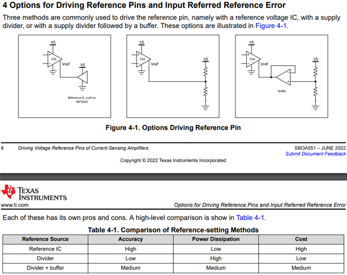

    我有另一个问题、具有相同的器件。
    就 Vref 引脚而言,我们得到的为0.5V,该 Vref 来自使用0.1%容差电阻器的3.3V 电阻分压器。
    您能否确认该方法是否会影响电流感应放大器的增益或任何其他性能。
    下面随附了供参考的电路!
    您好 Asha:
    感谢您的跟进。 这是另一个很好的问题。 我喜欢您用作基准的旁路、以增加稳定性。
    我会考虑此参考的准确性、以确保满足您的需求。  有一个有关驱动基准引脚的应用手册、此处是来自以下应用手册的图像: https://www.ti.com.cn/cn/lit/an/sboa551/sboa551.pdf
    最高精度是使用基准 IC、中等精度是"分频器+缓冲器"、最低精度是分压器方法、与您正在实施的方法类似。 旁路电容有助于稳定分压器、但不能达到基准 IC 所提供的精度。
    要重申一遍、您应该看看您的电路的性能是否满足您的需求、以及该分压器是否确实很好。 如果没有、这里是一些其他选项。
    我希望这对您有所帮助。
