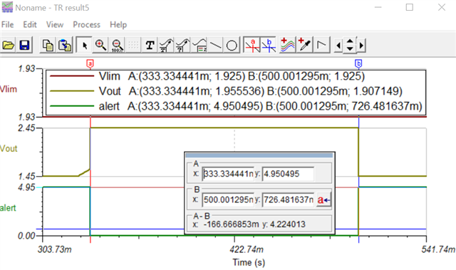

我有一个电路、其目标是在1100A +-50A 和-250A+-15A 处监控过流、因为我使用两个 INA301A2 (也可以使用 A3)。
在经验试验中,我们有分歧,然后,因为,我回到模拟。
该电路显示如下、对于每个 INA、可查看公式对要监测的相应电流的解。
预期的结果应遵循 数据表中 有关迟滞的表示、当达到 VLIMIT 时、就会触发 ALERT 引脚。
但是、对于正电压监视器、可以验证计算出的 Vlimit 是否不触发、而是在上述30mV 附近发生触发。 此外、触发释放发生在1.916V、比触发值低40mV、基本上与 Vlimit 计算出的值相同(根据数据表的说明、释放的电压应该大约比 Vlimit 低1.875V - 50mV)。
负监视器也会发生同样的情况:
此外、我还通过了 INA301A3测试并获得了相同的结果。
我可能认为我漏掉了一些信息来理解这些结果、我从网站下载的 SPICE 模型有一些问题、或者数据表未涵盖电路的实际行为。
是否有人遇到了相同的问题或能够向我说明发生了什么情况?
    尊敬的工程师:
    电路中似乎存在误差、可能来自输入电阻器。 请尝试重复仿真、但也要绘制实际的差分输入检测电压(Vsense = INP - INN)、基本上是 C1和 C2的电压。 这样、我们可以消除输入电阻器和分流器的误差。
    您也可以通过直接绘制 Vlimit 来消除更多误差。

    尊敬的 Heriberto:
    这可能是模型中的一个错误、因为输入电压的移动速度较慢、器件的传播延迟较慢。 在延迟模式下、看起来过流条件存在迟滞。 我在 TINA-TI 中也发现了这个问题、但如果将波形从三角波更改为方波、则会看到额定传播延迟时间(~1us)和迟滞(~50mV)。
    彼得
    尊敬的 Peter:
    我仍然不认为这是传播延迟问题。 我进行了两次不同上升时间的测试- 1s 和3s、也将时间步进分辨率提高到1us、并且我在两个仿真中获得了相同的637mV。
    在电压情况下、该值看起来与总传播延迟有一些相似之处(数据表、图30)、但我对这张图片的理解是、在达到限值后触发仅需要大约1us。 在我的例子中,我看到了相反的情况,我必须考虑>500mV 的触发,因此不相关的时间。 因此、这违反了数据表图37的表示。
    重点是、目前我不能依赖我的测试设置、我正在努力提高测量的质量。 然而、如果我能继续使用此 IC、在存在差异的值下进行的仿真会让我更加担心。

    尊敬的 Heriberto:
    我会重复您的仿真、但上升速度更快、小于1us。 您应该会看到模型更快地触发到过流状态、并且精度更高。
    总的来说、模型中的这些误差并未反映真实器件中的任何性能。 尽最大努力使模型可靠且现实、但可能会出现某些不一致之处。 器件数据表始终是器件性能的最真实陈述。
    在这种情况下、要么是设计了迟滞、以便在过流条件下而不是欠流条件下发生、要么是当 VOUT 缓慢通过 VLIM 时传播延迟不够快。
    我将努力改善这种行为。 很抱歉给您带来不便。
